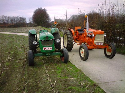

Wat doe je zoal op een Zondagmiddag als het nog eens een keer mooi weer is? Dan gaan we toch even leuk rondrijden met de Allis en de Deutz :D zo heeft de Allis-chalmers er ook weer een paar uren bij op de klok en is die weer terug
een beetje losgereden want dat stilstaan is ook niet goed voor hem. Het enige nadeel is dat de Allis maar rond de 20km/u loopt en de Deutz kan meer dan 25km/u dus rijd ik altijd met veel gas en terwijl de Deutz gemakkelijk op halfgas kan rijden.
Hallo Laurens,
Heb het ook gedacht om eens met de MAN te toeren vandaag, vond het alleen nog wat koud, gisteren was het beter weer..
Het ziet er daar nog droog uit bij jullie op het land, moest je hier proberen met zo'n gazonbanden mag je al direct
een staalkabel halen om hem er weer uit te trekken :D
En van die snelheid tjah, niemand verplicht je om volgas te rijden hé, die deutz moet maar een vites lager pakken ;)
bwa ja Tim je moet geen staalkabels meenemen als je je vast rijd, alleen 2 lange, dikke en harde takken hout en je rijd je er wel uit ;) :D
Hier was net een droog stuk, voor de rest staan er overal plassen water op het land. We zijn op veel plaatsen door modder en plassen moeten rijden en dan heb je niet veel aan van die schelp-spatbordjes, de modder vliegt dan letterlijk rond je oren :( . We hadden ook een sleepkabel bij in het geval dat we iets aan de hand kregen of dat we ergens vastreden je weet maar nooit. Zo waren we een andere keer eens ergens gestopt, toen reed ik met onze rode MF35 en die wilde plots niet meer starten, toen hadden we geen kabel bij ,maargoed dat die bergaf geparkeerd stond, kon ik hem nog net aan laten lopen.
Dat die niet zo snel loopt is niet echt een probleem, maar als je 25km/u kunt kun je wel economisch 20km/u rijden :D
hey Laurens
die deutz is dat soms een d40 of 4005
zit daar een zf boite in of een van deutz zelf
Het is een D40L, dus een met een deutz tw35 (8v+4a) boite, maar die jankt nogal hard en hij springt uit de kleine groep.
Iemand zei ons dat dat zou komen doordat de lagers van de achteruit eruit liggen, maar ik heb geen idee of dat klopt. We zullen er
snel genoeg achter komen want hij krijgt binnenkort ook een volledige restauratie :D
