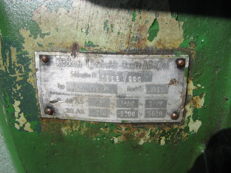

hey deutz
om nog is terug te keren op die s van snelloper zou da dan kunnen van 11*38 AS
zou da die S kunnen zijn
het staat vanonder het type plaatje
jeroen
jeroen
Re: f2l514/6-H
Dat klopt maar die S vind je terug op het type plaatje achteraan de cijfercombinatie bij Ausführ Listen n° bv S11-005/6NSE
waarbij de N Normalrad is, de S Snelgang en de E export is. Als die bandenmaat op het typeplaatje staat mag je ze met een gerust hart leggen, ze zullen er geen probleem van maken op de keuring. Wat die S op de bandenmaat wil zeggen weet ik niet.

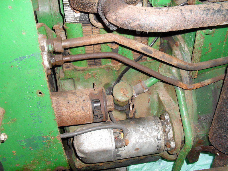

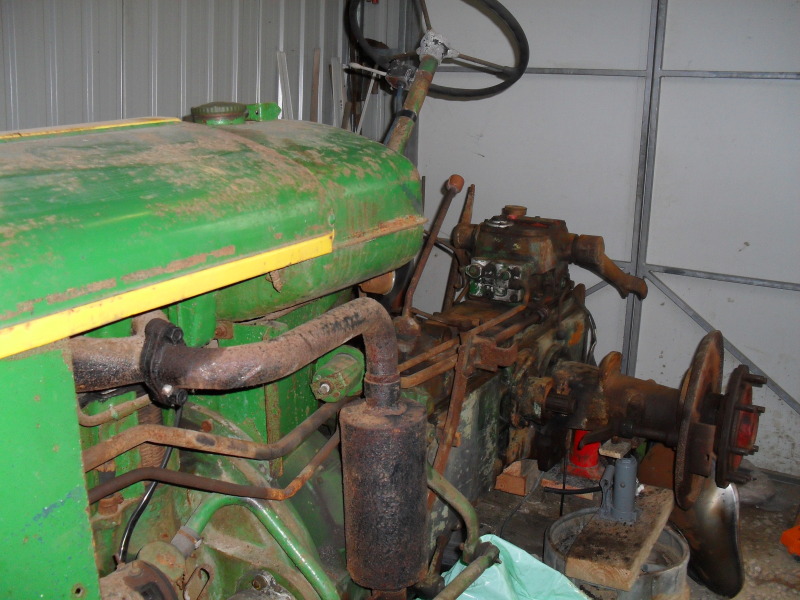

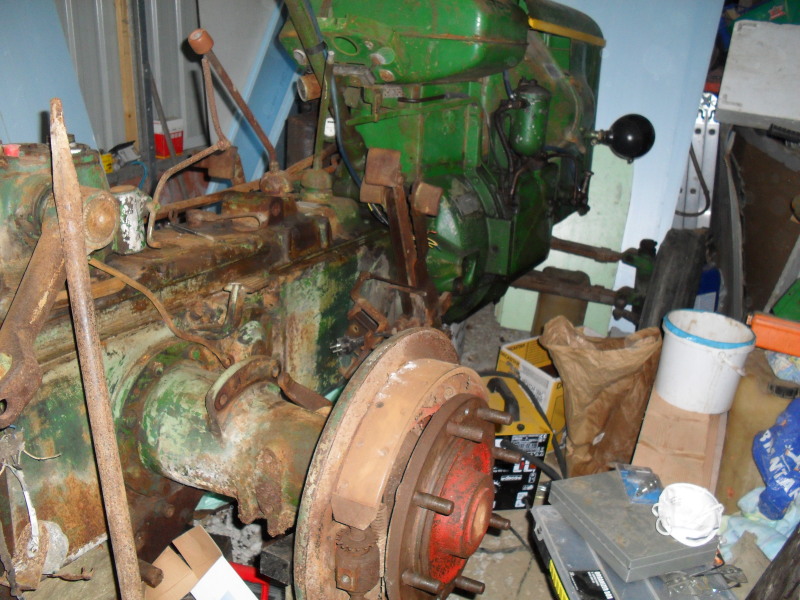

Hier zijn nieuwe foto's over de gang van zaken van de restoratie
nu moeten we nog veeeeeeeel schuren

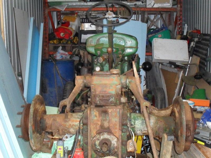

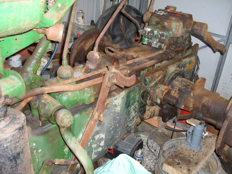

nog meer andere foto's maar nog met dezelfde roest

hier nog een foto van het type plaatje

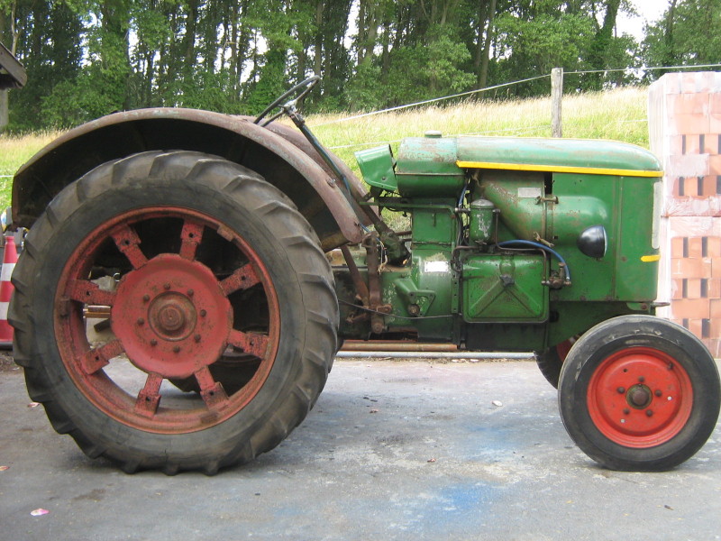

hallo Jeroen,
mooie foto s, als ik goed gezien heb, heeft uw deutz dezelfde boite en remmen als D40S.

om jullie wat nieuws te brengen over mijn tractor:er is een groot probleem
ik had spatborden gekocht in panningen maar nu willen we ze plaatsen en jah ze passen niet
ik heb dit probleem bekeken en er moeten anderen op want de spatborden die ik nu heb zijn voor een gewone f2l514 met sjanten 28
maar geen nood ik heb iemand gevonden in het verre nederland die mij splinternieuwe wil namaken
zijn naam is jan vermeulen hij is een grote deutz liefhebber
en tracteurs dat ie daar staan heeft
hij heeft heel de serie 514 gehad en toen verkocht en nu heeft hij bijna alle watergekoelde deutzen en nog een paar eil en lanz buldoggen
ik heb gewoon mijn oude spatborden moeten bij hem voeren en hij gaat ze origineel namaken en op panningen zal hij daar staan met zijn tractoren en mijn spatborden
ook nog eens leuk om te zien was toen wij daar waren in gemert was hij net bezig met een ursus te reviseren
het was nog een ursus van voor den oorlog want er zat nog een lanz motor in
als er iemand nog stukken voor deutz nodig heeft laat het me weten en ik zal eens informeren
