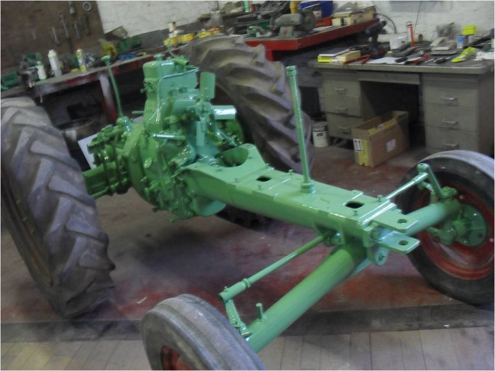

De f12 is eindelijk gespoten.
Nu kunnen we beginnen met alles terug te monteren.
Re: Fendt dieselross f12.
Proficiat, mooi werk.
Hopelijk wordt het de komende dagen niet te koud en te vochtig om goed spuitwerk te doen, tenzij natuurlijk dat de rest buiten je chassis inmiddels ook al gespoten is.

We hebben ondertussen alle plaatwerk en onderdelen gemonteerd.
Nu moeten we enkel het elektrische gedeelte in orde brengen.
