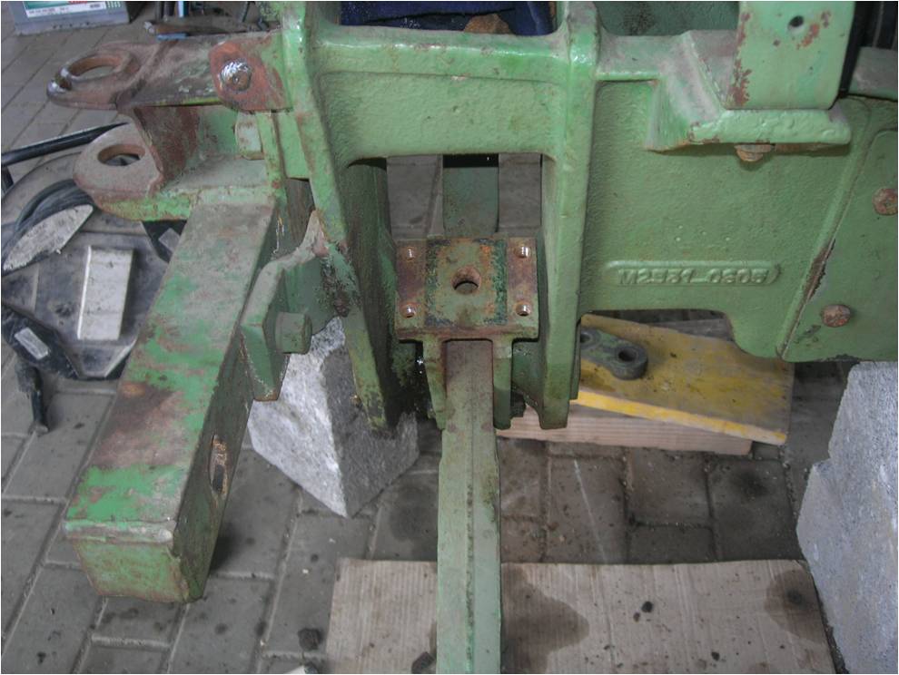

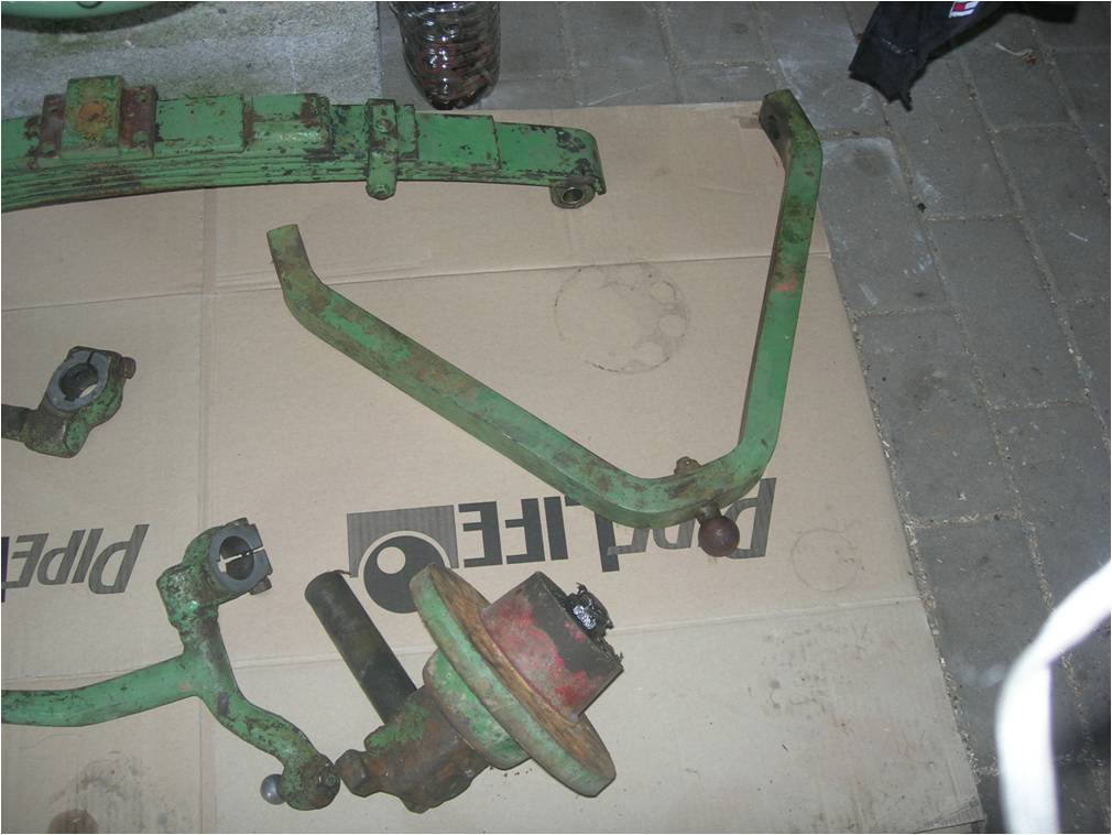

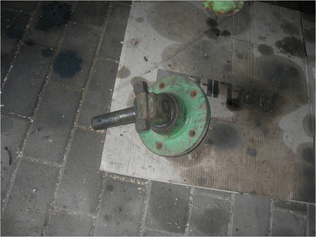

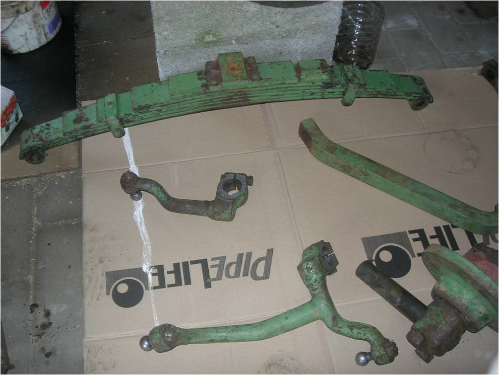

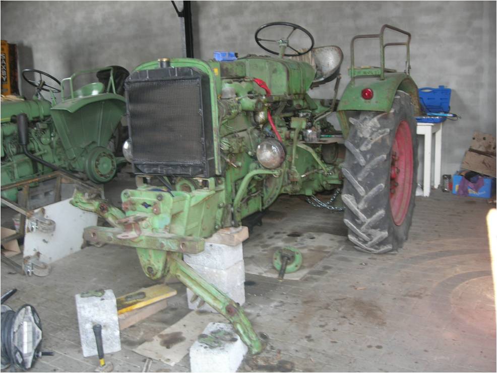

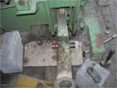

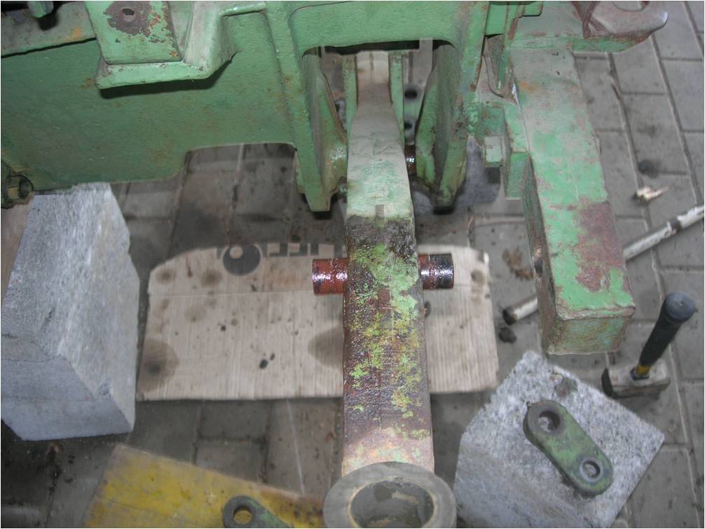

Wandaag heb ik de vooras van onze F28 uit elkaar gekaalt eerst de wielen eraf en de fuseeassen eruit .
De veerbladen gedemonteerd maar de vooras zit nog blokvast .
De as die in de vooras zit zat vast d.m.v. een bout on het midden ik heb die losgedraait
maar die as is in de vooras vastgeroest.
Deze as moet eruit om 2 busjes te vernieuwen waar de vooras in schommelt.
De 4 bussen van de fussees moeten ook vernieuwt worden weet iemand waar we deze zouden kunnen vinden of bestellen?
Verder moeten ook nog enkele rollemeenten worden vernieuwt.

Hallo the_misterFENDT :
Veiligheid!!! Wordt dat nog onderwezen op school???
Een ongeluk is vlug gebeurd ; ik spreek momenteel van ondervinding!!!
Handrem op?? ; in 1° versnelling ; en ik zou toch nog blokken leggen voor en achter beide achterwielen.
Zeker een 2° blok onder de motor (liefst in één stuk)
Re: Onze tractoren.
Ja de handrem staat op en er ligt een blok voor en achter het rechter wiel.
En vooraan 2 volle betonstenen met een blok erop.

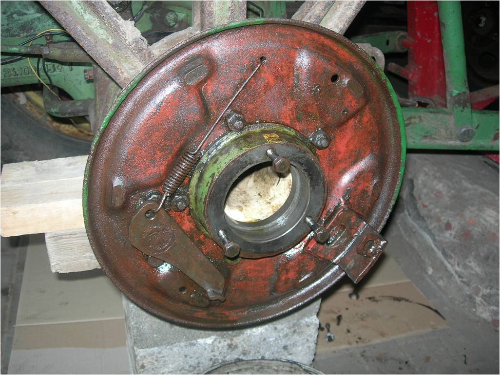

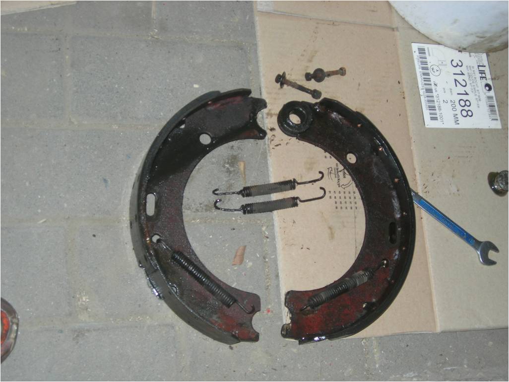

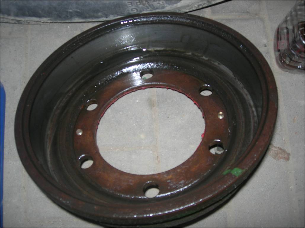

Gisteren ,
We hadden eidelijk een beetje toijd om eens aaan de remmmen van onze f24 te werken.
We hebben eerst de as uit de linker tompet gehaalt om de dichtong van het rollement te vervangen, maar het rollement was al een beetje versleten dus we hebben het ook vervangen .Dan hebben we de remmen afgestoomt omdat deze onder de olie zaten .
De remtommels waren gladdig en daarom hebben we ze gezandstraalt.Nu zijn de remmmen eindelijk ok.
