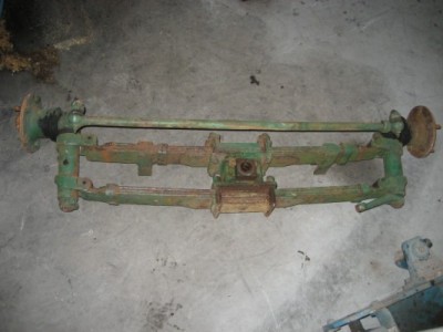

sinds zaterdag heb ik wel weer kosten gedaan: ik heb een nieuwe vooras gekocht in nederlad bij Piet Korporaal
bij de oude was het deel helemaal kapot dat de stuurstang met de vooras zelf verbindt en een klein stuk van de vooras ook
en het was onbegonnen werk om juist die 2 delen te zoeken dus opzoek naar een vooras en wat een geluk, het kleine deeltje zat erop en nog een aangename verrassing: er zit niets van speling op ,ze is net als nieuw
