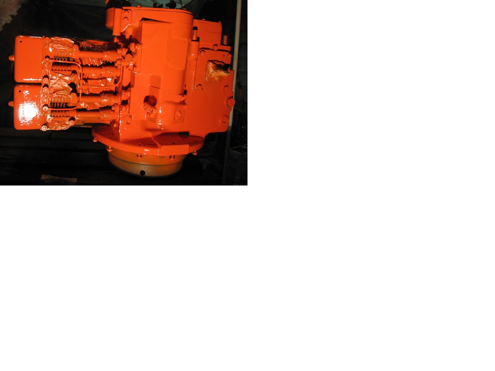

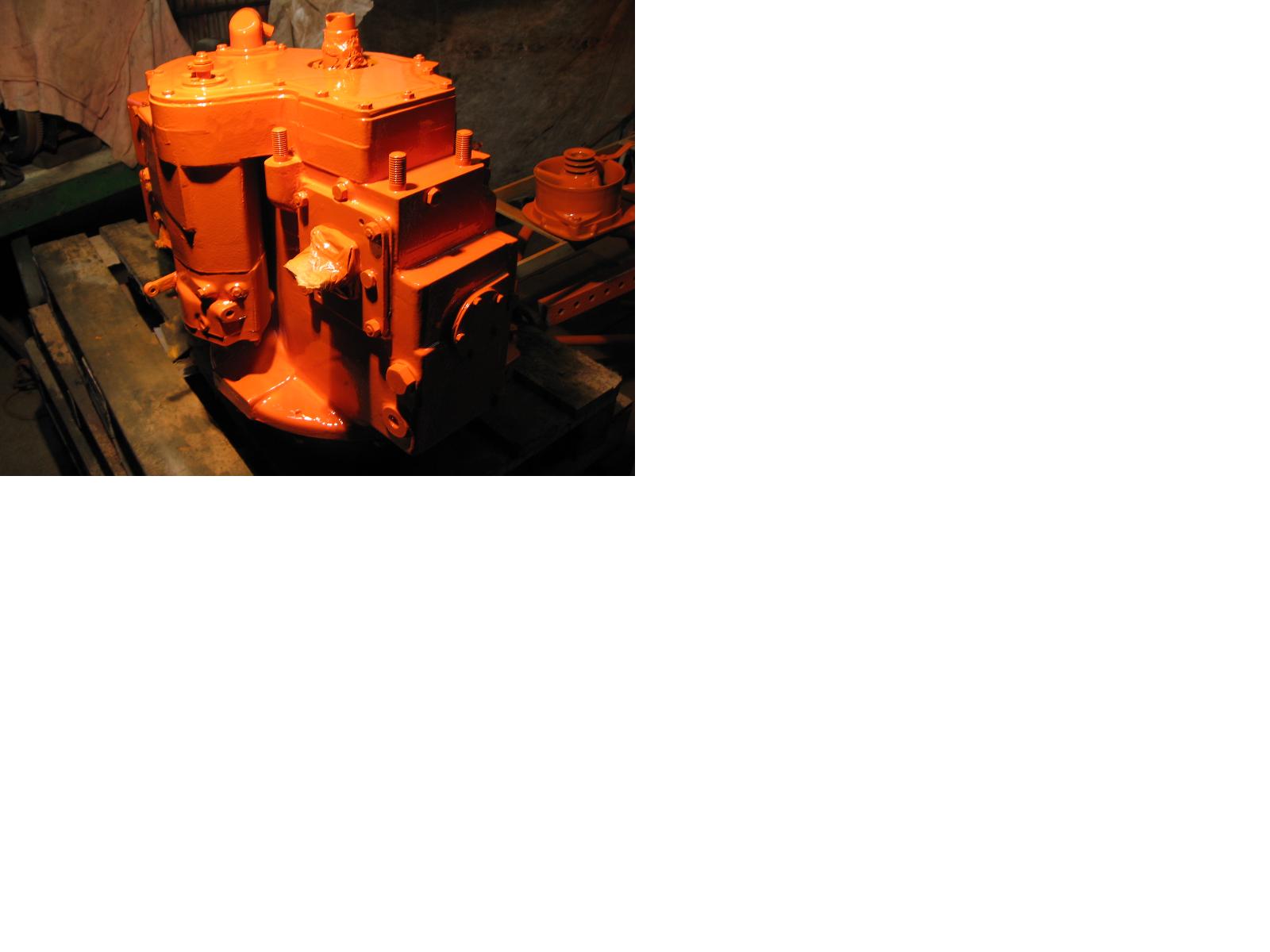

hier zijn wat "beelden" van de spuitwerkzaamheden:
op sommige plaatsen lijkt het alsof er lopers in zitten op de foto maar dat zijn gietnaden/fouten.
Laatst gewijzigd door Allis-Chalmerske op 20 jan 2010, 19:34, 1 keer totaal gewijzigd.
IK had graag eens de mening geweten van een ervaren spuiter wat vinden jullie ervan? ik ben ook maar een amateur :D

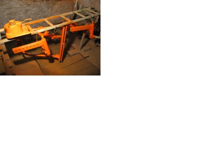

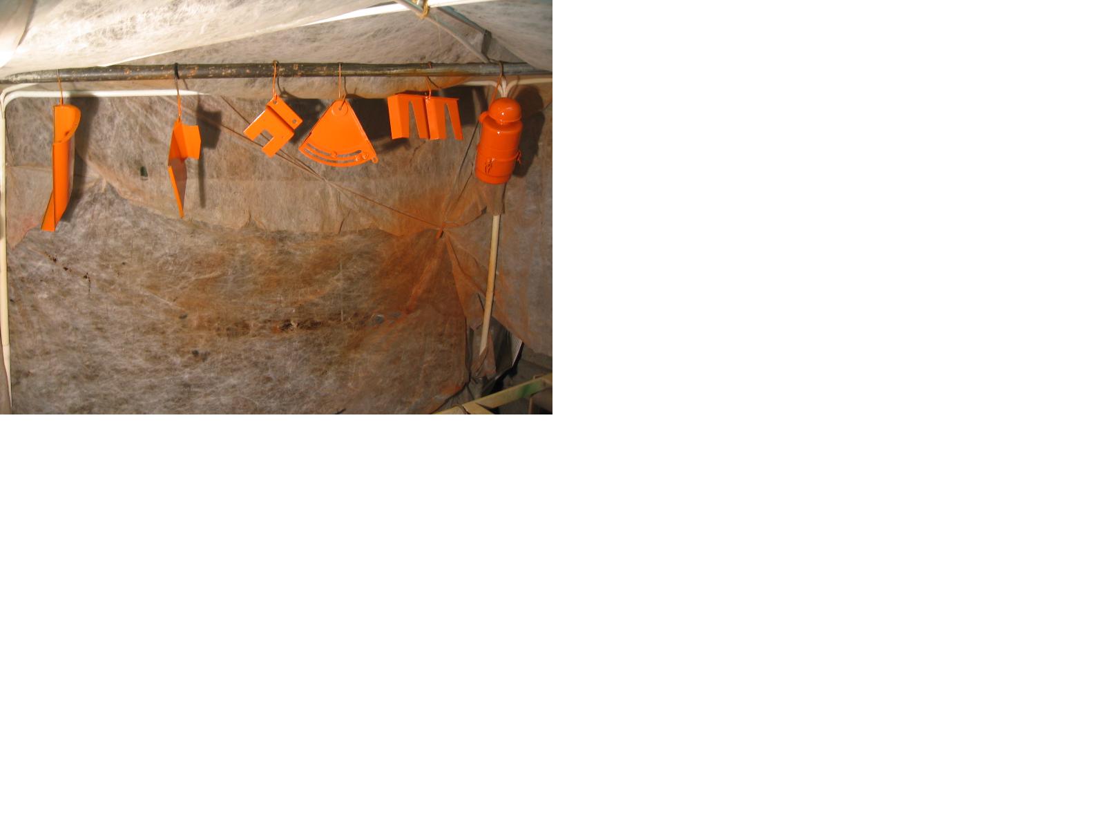

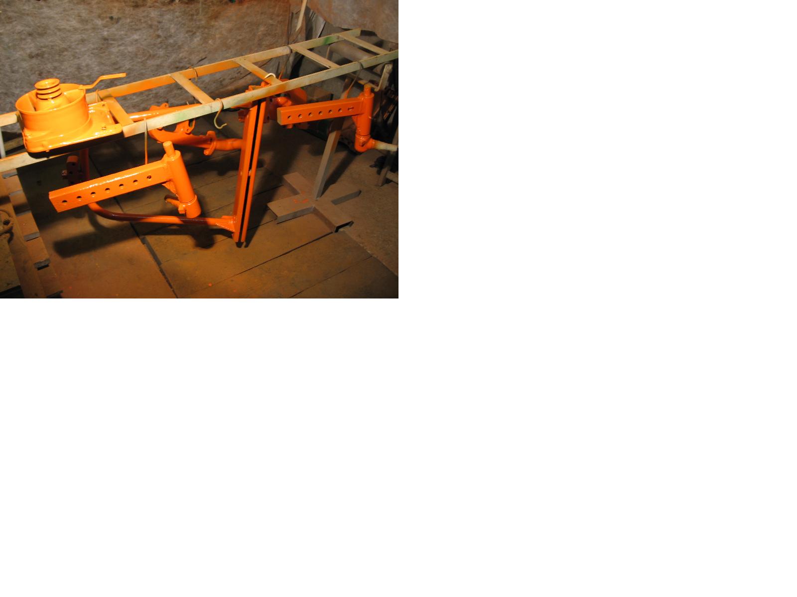

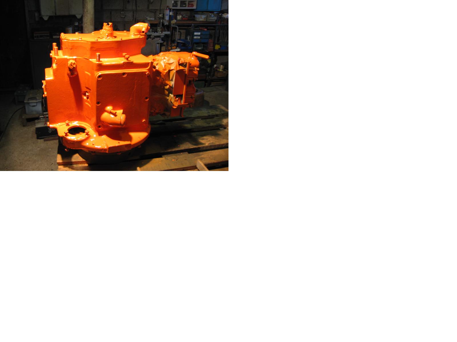

nog een aantal:
(voor de vergrootte versie op de foto klikken deze zijn met de fotocamera gemaakt en dus verkleind.)
Het ziet er goed uit!
wat een beetje wijze raad al niet kan helpen hé :D
Als hij eens live te zien is zullen we dat eens grondig bekijken ;)

Ziet er inderdaad goed uit. Stukken als de motor zijn natuurlijk moeilijker. Je spuit beter eerst de hoekjes en kantjes waar je moeilijk bij kan om dan door te kunnen spuiten op de iets grotere vlakken. In het chassis mag wel eens een lekje zitten, hoor!
1,5 is groot genoeg om lak te spuiten, mag zelfs iets kleiner zijn. Op carrosserie mag je breedwerpig spuiten,smaller gaan op het chassis.
Zonder verdunner spuiten gaat stukken beter, en zeker niet willen bedeken dan is het om zeep! Beter een laagje meer. Nu weet ik ook weer hoe ik het plaatwerk kan spuiten, dus heb ik weer veel bijgeleerd :D
