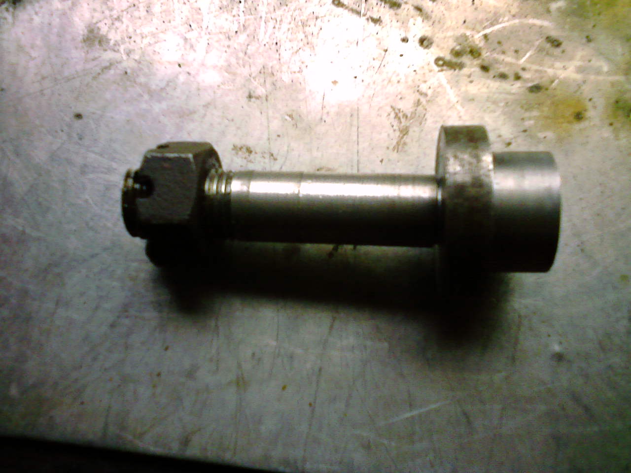

Gisteren nog een nieuwe pin en bus gedraaid voor de Allis, dus die kan weer op z'n wieltjes komen.
de bus wordt gelast in het frontblok. de pin wordt dan in de bus geschroeft, de as draagt dus alleenmaar op het stukje pin dat in de bus zit, niet bepaald stevig gemaakt want de vorige pin was gewoon half weggesleten! en dat was er eentje van 22mm dik! Ik vind dat ze daar toch wel iets beters voor hadden kunnen bedenken, als ze ook 2 steunpunten hadden genomen ofzo.
hier de nieuwe pin en bus:

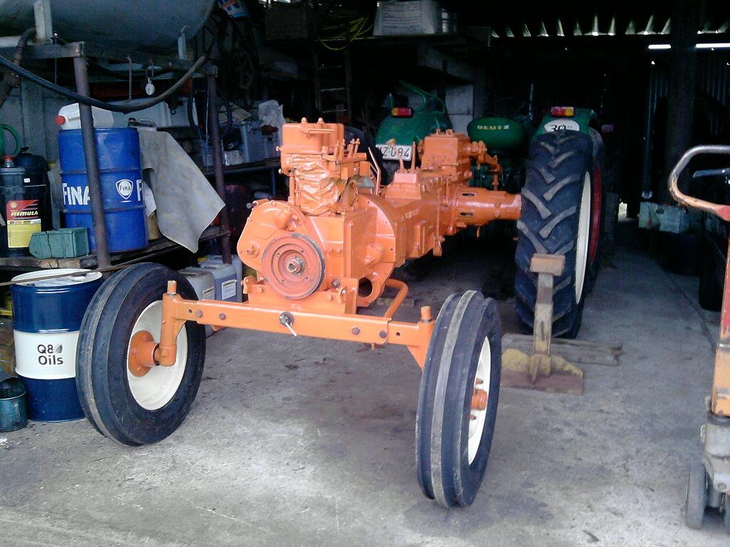

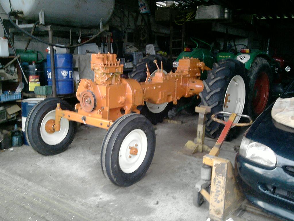

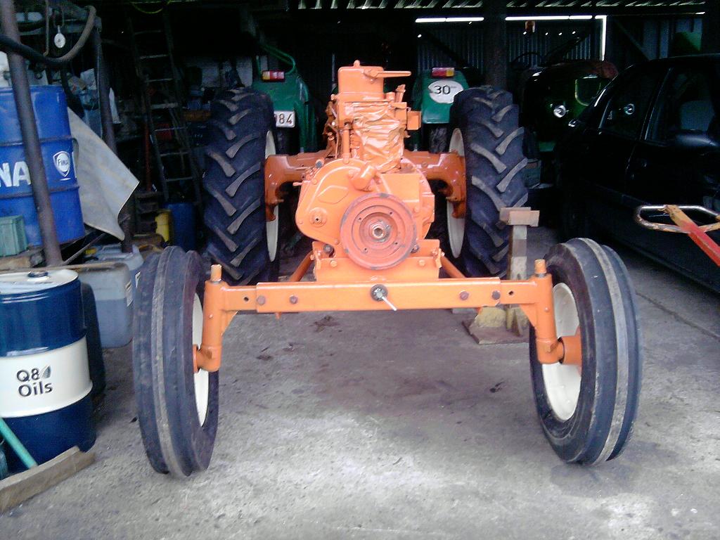

Groot nieuws!!!
sinds vandaag staat ie weer op zijn eigen wielen
het is nu bijna een jaar geleden dat hij nog op z'n wieltjes heeft gestaan
daarom is het ook weer een grote sprong vooruit bij de restauratie
De vooras is in het begin al gereviseerd, er zijn toen nieuwe bussen en fusees in gezet.
met de krokusvakantie voor de deur zal het weer een beetje gaan vorderen, dan zal er weer veel kunnen gebeuren o.a. het stuur afwerken, de motor volledig opbouwen, nog een hoop kleine zaakjes schuren en spuiten, ... . Maarja er moet dus nog veel gebeuren, maar het moment dat we kunnen starten komt weer een stukje dichterbij!!!
natuurlijk zijn er de nodige foto's...

Proficiat,
Zo zie je inderdaad grote verandering: het begint weer op nen trekker te lijken.
