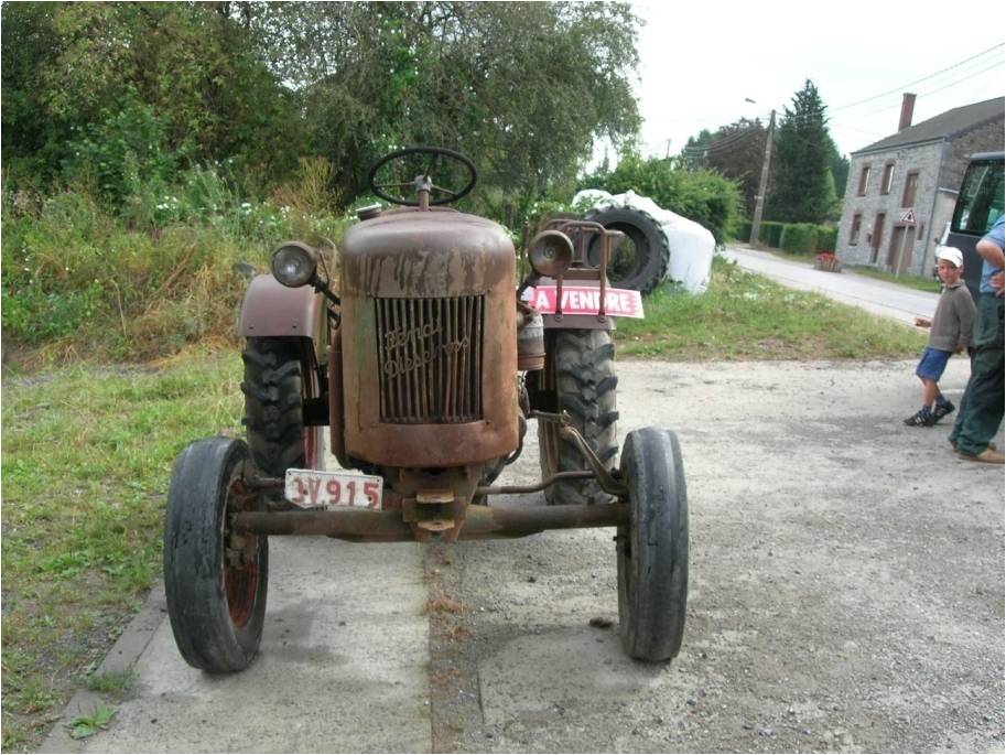

Fendt dieselross F15G.
Gebouwd in 1952.
Gekocht in 9/2006 .
1cyl .
Motor MWM AKD 415E,15PK(ook aan de testbank 15pk).
2-8 versnellingen
met maaibalk.
![Afbeelding](http://www.oldtimertractorclub.be/forum/download/file.php?id=36)
In deze toestand gekocht(draaiend)maar als we hem thuis starten viel hij opeens stil mazoutkraantje was nog toegedraait,dan beginnen ontluchten dan weer gestart,hij kreeg warm en er was geen water cirkulatie,dan een lapje rubber gevonden tussen de pomp en da buisje.da eruit gehaalt en dan liep er water in de olie er was een scheur en de cilinderkop dat hebben we laten lassen en zelf ook een paar keer gelast en dan liep er nog wa water uit de de cilinderkop dan hebben we een dichtingsprodukt ingehoten en sins dien draai hij perfect.

Gebouwd in 1952.
Gekocht in 9/2006 .
1cyl .
2-8 versnellingen
met maaibalk.
