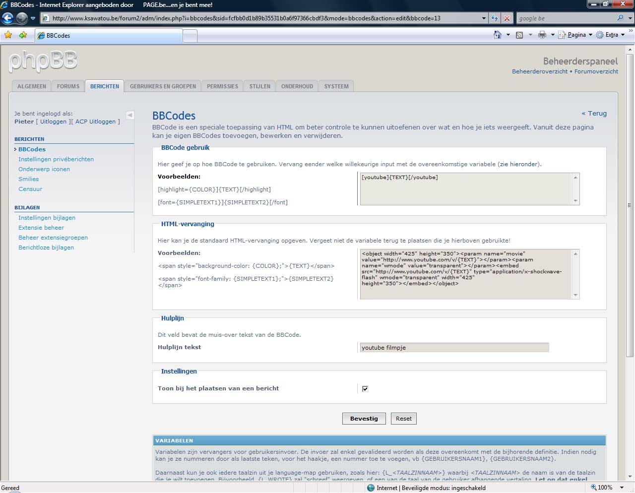

Re: nieuw forum.
Dag Wim,
hoe plaats ik mijn video dan op het forum,
ik heb de embed code, maar als ik deze gewoon kopieer en in het tekstvak plak
dan verschijnt gewoon die code ipv een filmpje.
moet er iets voor zoals [url] ofzo? ik heb al verschillende geprobeerd maar dat werkt niet
groeten, Tim
Pieter
Berichten: 136
Lid geworden op: 28 jan 2009, 19:48
Locatie: watou
Re: nieuw forum.
Bericht door Pieter »
er bestaat een methode om dit simpel te kunnen invoegen
het enige dat je moet doen is gebruiken, en ertussen moet je hetgeen invullen die na de v= staat in de url van de youtube video
Wel moet de beheerder de code hiervoor aanmaken in het beheerderspaneel (of iemand die hiertoe toegang heeft)
beheerderspaneel openen, dan "berichten" selecteren, en dan "bbcode", en dan "voeg een nieuwe bbcode toe"
en daar moet dan het volgende ingegeven worden:
