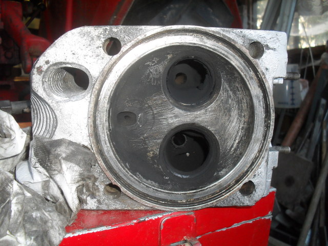

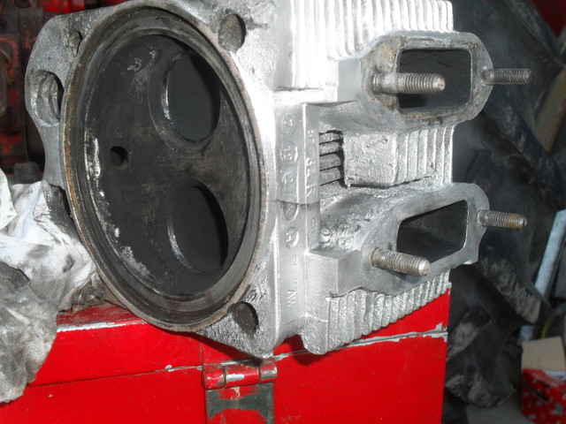

nu ik hem voor de eerste keer heb uitgehaald heb ik minder goed nieuws opgemerkt
ik heb gezien dat er een scheur zit in de cilinderkop en ik denk ik de 2de cilinderkop zit er ook een kleinere scheur
dus mag ik er eigenlijk geen lange afstanden met rijden omdat de kans bestaat dat hij zuurstof door de scheur zuigt en de piston kan verbranden
dus nu ben ik op zoek naar 2 goede cilinderkoppen type 84 r van de 514 iemand die er weet liggen laat het me maar weten.

Het is heel mooi geworden!
Heb je een foto van die scheur in de culasse?
Wie weet zit ze er al lang in, misschien heeft hij er zelf niet eens last van.

Die is mooi geworden Daar mag je trots op zijn!
Als die scheur aan de buitenkant zit kun je die misschien gewoon laten lassen bij een bedrijf dat aluminium last, de distributiedeksel (aluminium) van onze deutz hebben we ook laten lassen bij een bedrijf dat aluminium kan lassen.

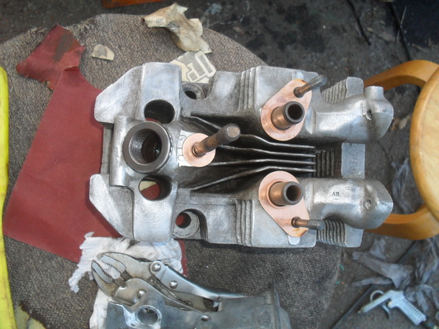

ondertussen is panningen weer voorbij en hier is een nieuwe update over de deutz
de dag voor panningen heb ik 3 nieuwe cilinderkoppen gehaald bij christof van de voorde
en tezelfdertijd de oude eraf gehaald
wat blijkt nu dat de scheur aan de buitenkant tussen de in en uitlaat was en vanbinnen al tussen de kleppen liep
dus hebben we nu alles opnieuw gedaan
-andere cilinderkoppen
-kleppen gerodeerd
-nieuwe joins
-en nog nieuwe onderdelen gestoken
vandemorgen zijn we begonnen met het monteren en vanavond gestart
en ja hoor hij loopt veel beter en start beter met beter geluid
nu hebben we de kleppen ook opnieuw afgesteld
ook hebben we nu ondervonden dat als je hem doet draaien hij op 6 bar druk komt (starten) en geleidelijk aan naar 4 gaat (warmer wordt) maar als je de toeren verhoogd verandert de druk en als de toeren weer naar normaal gaan komt hij weer naar het normale oliedruk, met die scheur in de culaase gebeurde dit niet hij bleef op 6 of 4 bar draaien
ook hebben we gezien dat de gescheurde culaase olie verbrande dus zo kon dit niet verder
dus we hebben een open hart operatie uitgevoerd en hij is met succes afgelopen :p
later zal ik een filmpje van de nieuwe start publiceren met de nieuwe koppen en jullie kunnen het dan vergelijken met de andere start

Hij draait er weer goed bij. Het starten zal nu wel duidelijk beter zijn, want zelfs een kleine barst tussen de twee kleppen zorgt voor enorm compressieverlies.
Ik begrijp wel niet goed je explicatie over die oliedruk. Normaal speelt de culasse daar weinig of geen rol in. 6 bar bij het starten is zeer goed, 4 bar bij warme motor is exellent; mijn inziens zal dat wel wat lager liggen wanneer hij eens door en door warm heeft, zeker op ralenti. Als je nog altijd 1.5 bar over houdt op ralenti en een hete motor, dan is je motor in top-conditie.
