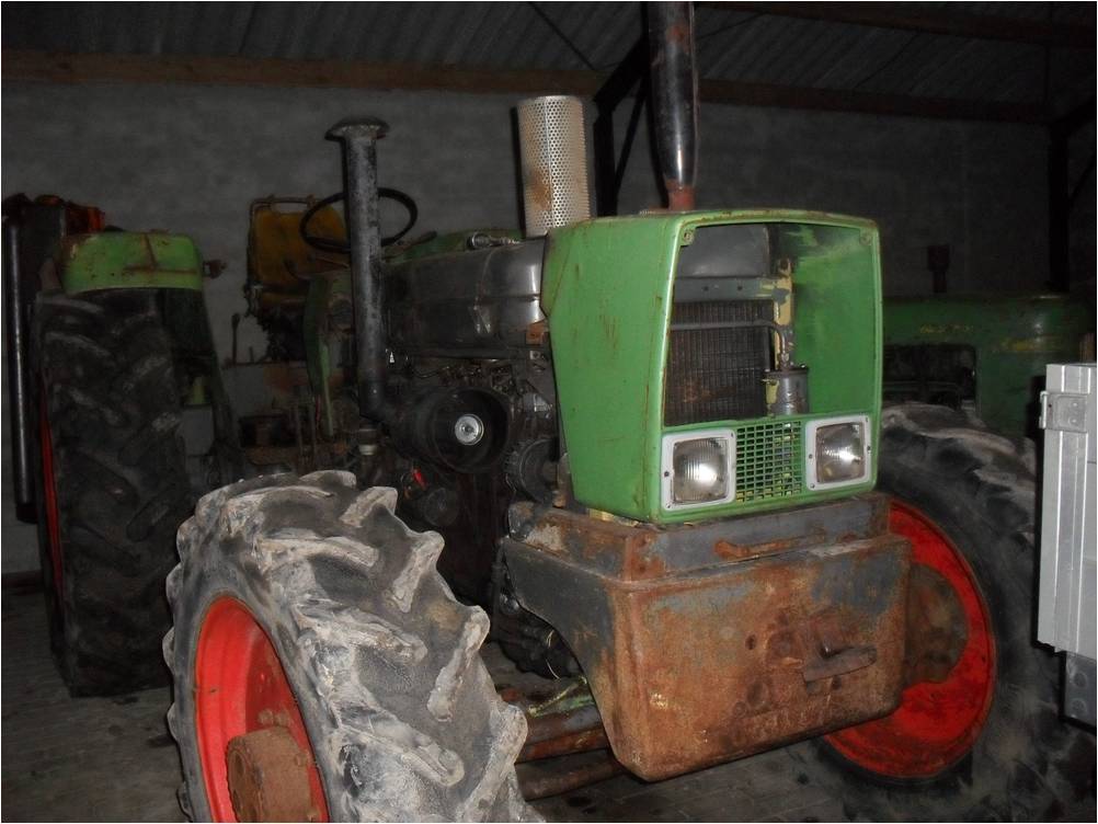

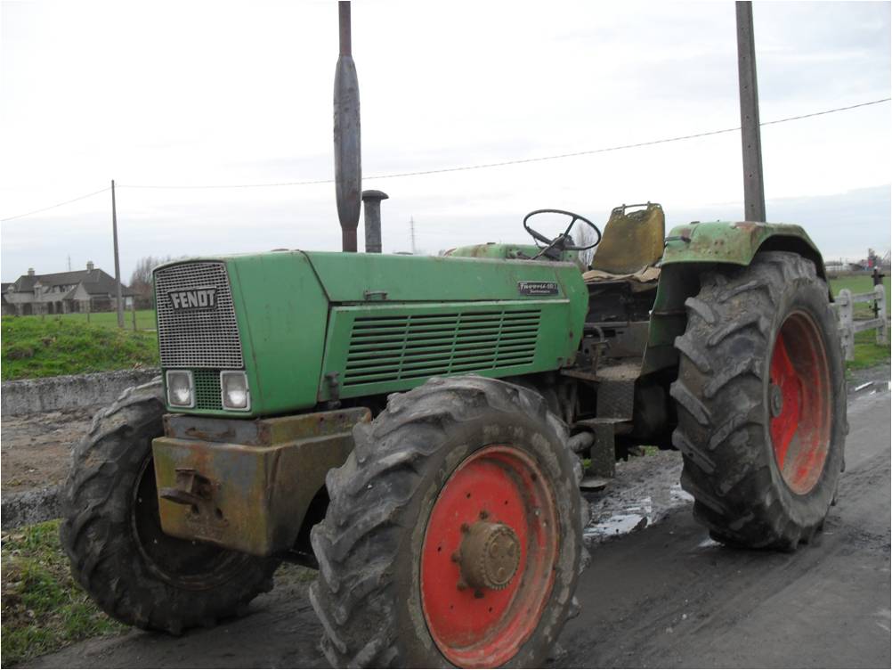

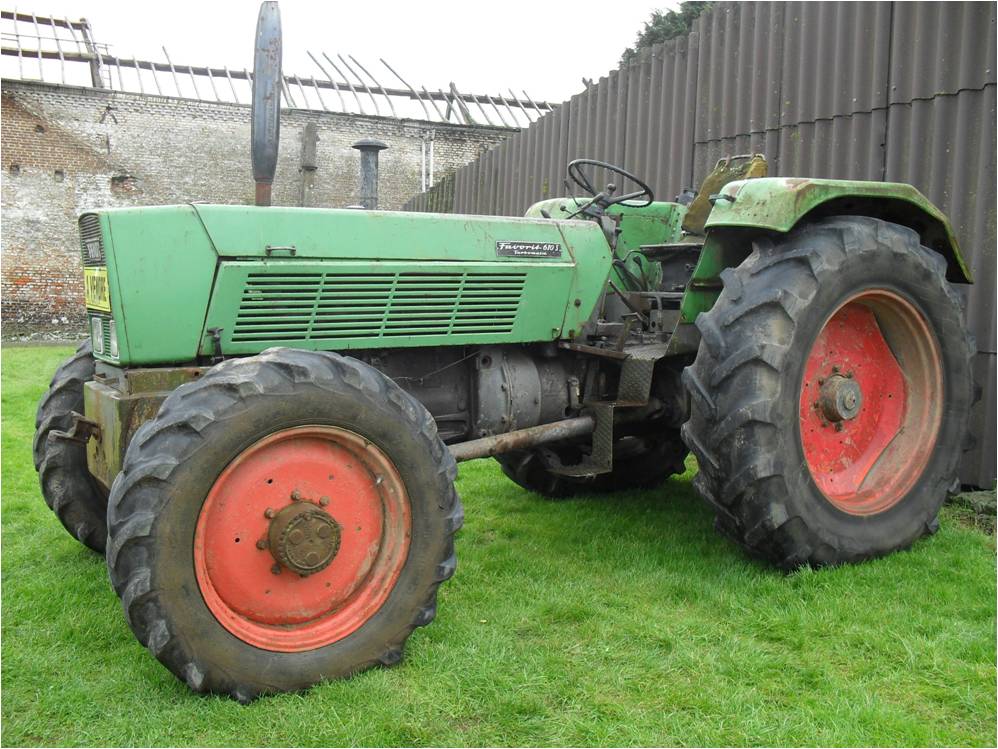

Dit is mijn favorit 610sa Fw182.

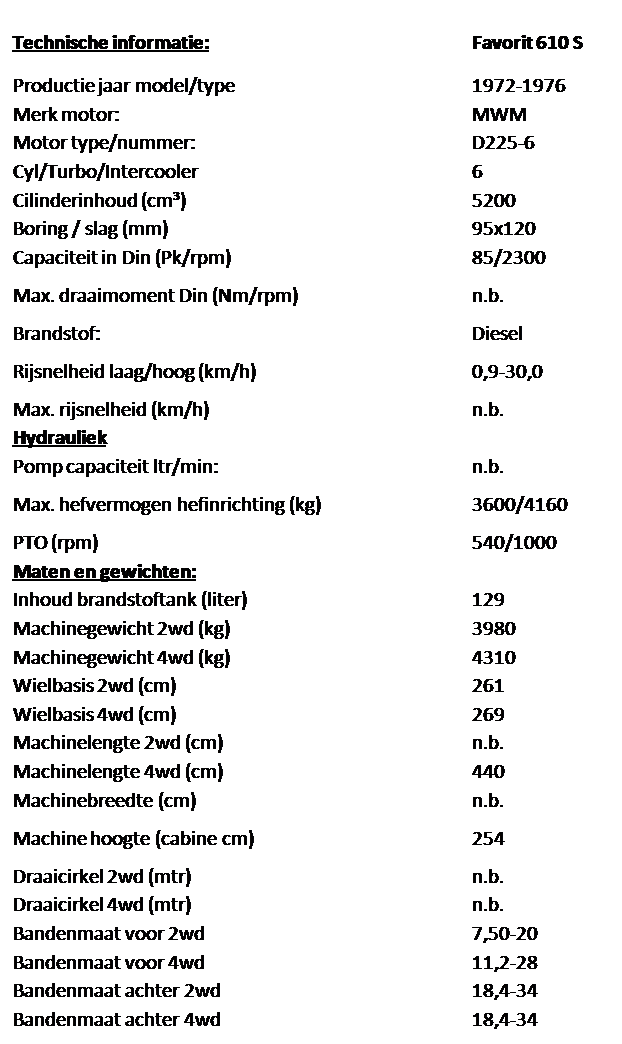

6cyl mwm,105pk.
Bouwjaar 1976.
Voorpong ZF.
6cyl mwm,105pk.
Bouwjaar 1976.
Voorpong ZF.

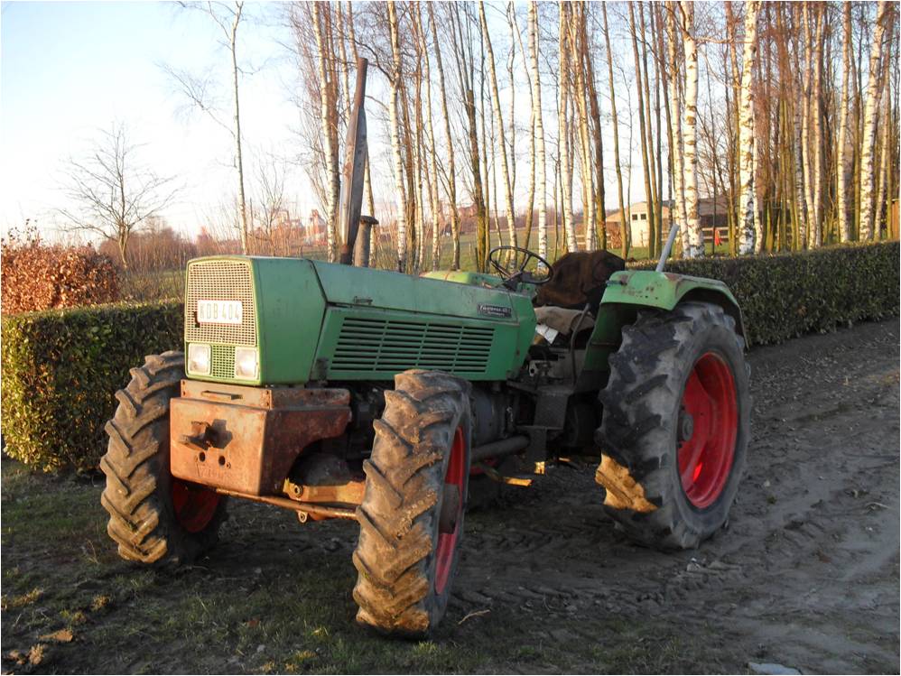

Re: fendt favorit 610SA Fw182.
Hier nog wat foto's.
kant weer nie groot genoeg nee
wat een woest machine!!!
heb je nu dan 2 van die Fendt's? deze en die met die frontlader?
Idd ne beer van ne fendt .
Ja, we hebben nu 2fendt favorits.

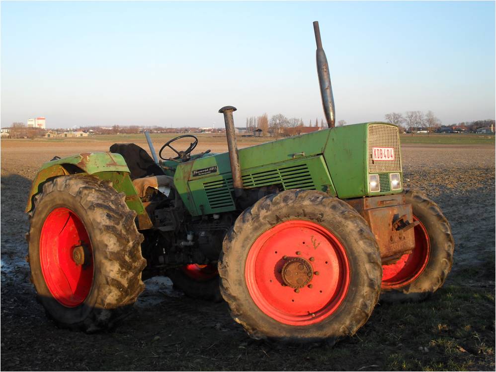

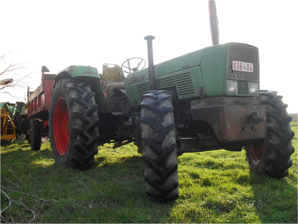

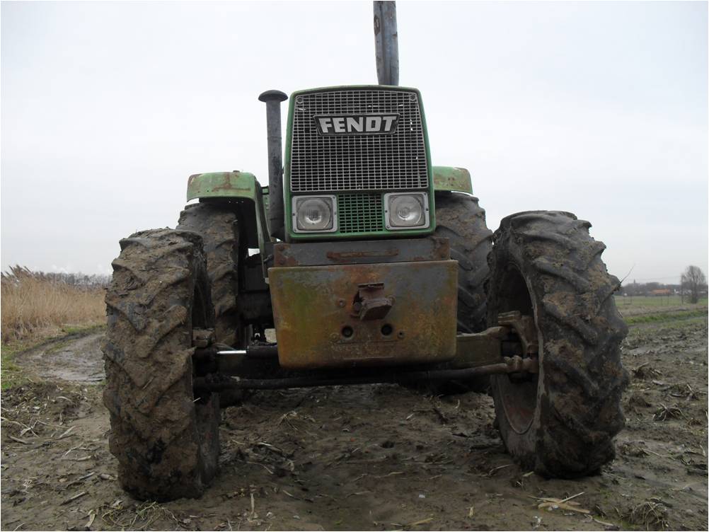

Hier nog wat foto's van dit weekend.
mooie machine, kan het zijn dat ie qua afmetingen even groot is als een Deutz 10006

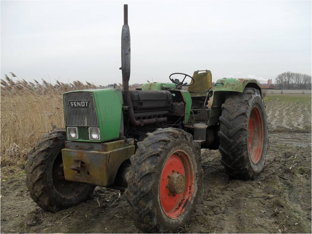

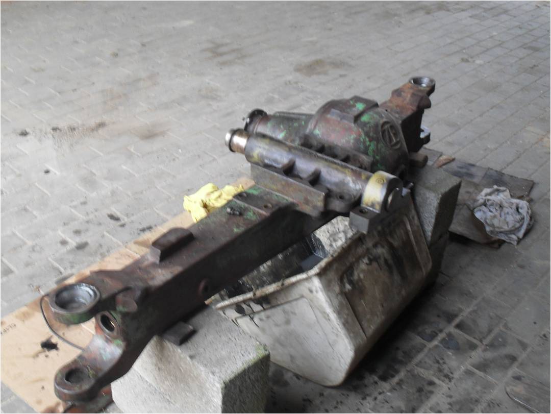

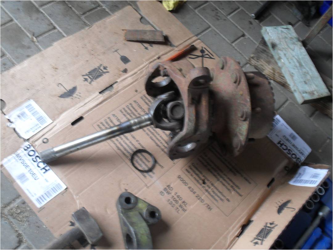

Ik heb de laatste maand al veel aan mijn fendt gesleutelt.
De vooras is ervanondergehaald om hem uit te kuisen.
De cardanassen worden met een soort lak opgespoten en weer afgedraait omdat er schribbels in waren (waar ze in de bussen draaien).
En de conische ringen v/d fussees zaten los die hebben we terug vasgekleeft.
Verder moeten nog enkele dichtingen worden vervangen.
