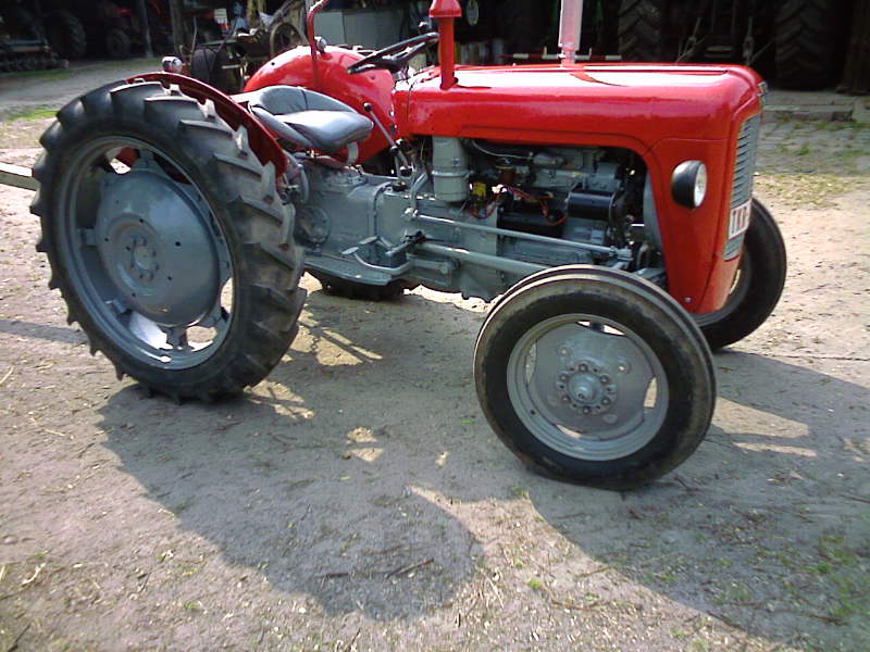

De velgen die ik moet hebben hebben een grotere steek dan de "gewone" mf 35. Zo hebben we hier zelfs nog een paar setjes liggen. Maar op deze industrietractor zit een zwaardere achterbrug omdat deze meer gewicht moet kunnen dragen als er een kraan op gemonteerd staat. Mijn achterbrug is dus gelijk aan die van een MF 65,165,... . En het wilt nu ook weer lukken dat deze velgen veel moeilijker te vinden zijn

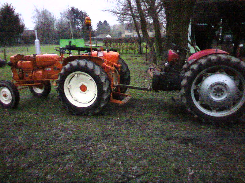

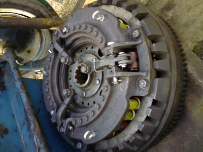

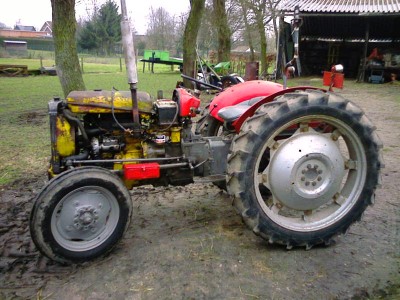

We hebben de laatste tijd niet stilgezeten,er is weer heel wat "veranderd" aan de MF. Na nog een aantal testritten gedaan te hebben met de semi-automatische versnellingsbak is er toch maar beslist om niet verder te werken aan een graafmachine, maar om terug te gaan naar een 'landbouw'. Niet alleen omdat het schakelen niet echt optimaal werkt maar ook omdat je er niet veel mee kunt doen met deze versnellingsbak. Deze is echt gebouwd om snel van rijrichting te veranderen, een lift en een aftakas kun je daar slecht mee laten werken. Omdat er bij ons toch nog wel hier en daar mee gewerkt moet worden hebben we een nieuw vliegwiel en een nieuwe drukgroep gekocht. We hebben de 3cilinder Perkins in onze rode MF35 gebouwd. Deze wordt nog regelmatig gebruikt voor allerlei werkjes van aardappels sproeien tot hooi in rijen harken. Doordat deze zijn 4cilinder versleten is en nu na de winter plots niet meer wilde starten hebben we maar gezegd dat we er de 3 cilnder in liggen, deze start immers altijd en is gereviseerd. De meesten zullen het er wel niet mee eens zijn dat we er geen graafmachine van maken, maar wat ben je nu met een tractor als je er toch niks mee kan aanvangen?
Vandaag vond de eerste testrit plaats met het nieuwe vliegwiel, wat een verschil tegenover de oude 4 cilinder deze 3 cilinder is een stuk heviger dan de oude en hij maakt volgens mij ook meer toeren. Nu loopt het MF'je (ook door zijn hoge wielen) rond de 30 km/u.

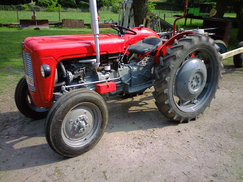

Na een tijdje is dan hier het eindresultaat van onze MF. Het is nu wel geen graafmachine meer, maar hij is wel ons werkpaardje. We hebben een oude motorkap van een 4 cilinder aangepast om over de hogere dieseltank te passen. Voor de rest kun je je geen handigere tractor wensen dan deze. Hij start altijd en is snel en wendbaar. Echt een goed machine om klusjes mee te doen
