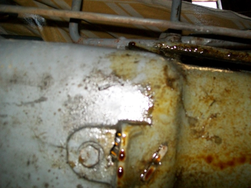

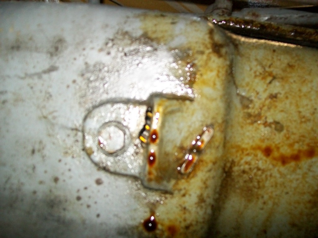

Ik heb er een paar foto's van genomen.
Op de onderkant v/d versnellingsbak is er een verhoging (een bult !!) en het "gat" is juist achter die verhoging.
Dus tussen die verhoging en een bout (aflaatplug ??)

Hier zijn de foto's van Simar zijn Petit gris die ook te maken heeft met een scheur in één van zijn ledematen (onderkant v/d versnellingsbak). De scheur zit op een plaats waar normaal gezien niks kan gebeuren. Misschien is die ooit bijgelast geweest en heeft de las het begeven? Of is ergens iets van onder tegen de versnellingsbak gekomen? Het is heel eigenaardig hoe dat er op die plaats plots een scheur kan ontstaan. De splitpen die je ziet dient normaal wel om lekolie uit het koppelingshuis te laten als ik me niet vergis, zo is het toch bij onze MF's 35.
