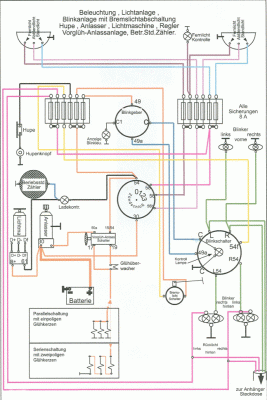

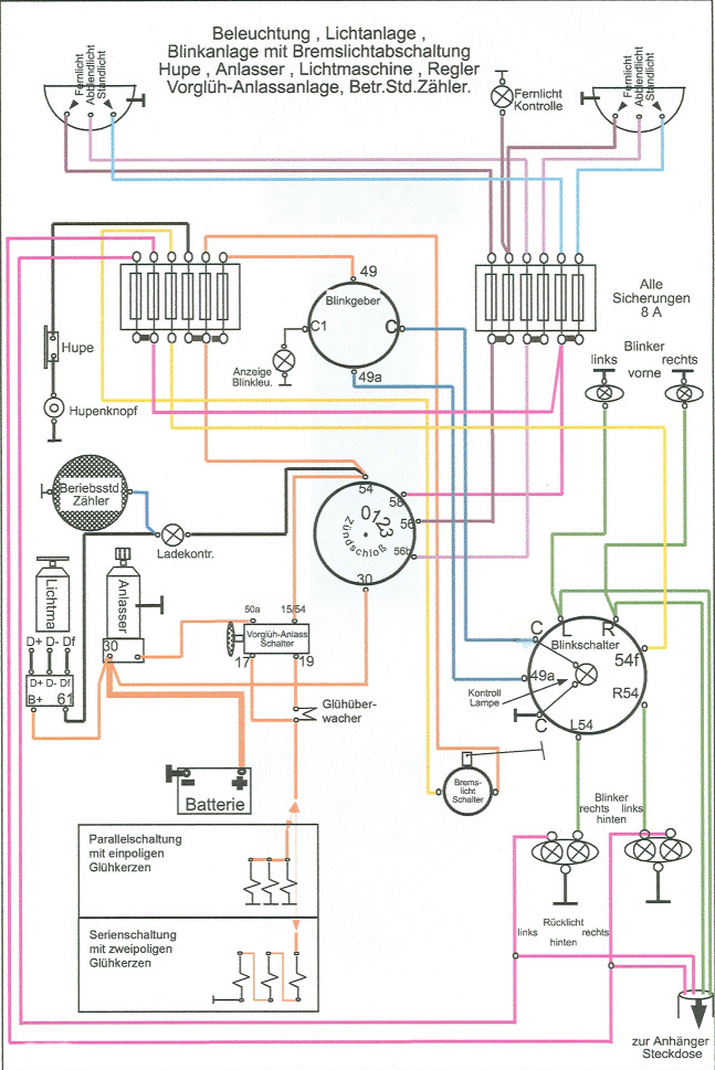

Hallo Etienne,
de bedoeling is dus dat je je stoplichten ook als pinker gaat gebruiken, dan heb je geen aparte pinkers meer
nodig achteraan, je hebt dan echter wel een pinkerschakelaar nodig met 'zweikreis', voor dubbel circuit,
die heeft 6 of 7 aansluitingen dacht ik. hoe ik het precies moet schakelen heb ik nog niet verder onderzocht,
maar ik heb er wel een zeer mooi een duidelijk schema van, en ik heb ook al een zweikreis schakelaar, en
aangezien ik electro-mechanica volg zal aansluiten geen enkel probleem mogen zijn.
ik hoop dat je hier wat mee bent,
groeten, Tim

is een interessante schakeling, maar ik heb de elektriciteit zo getrouw mogelijk vernieuwd van de Lanz (zoals hij vroeger werd afgeleverd)
Normaal zullen de lichten van de andere Lanz 2816 ook nog vervangen worden door dezelfde lichten

ik gebruik juist deze schakeling om hem zo getrouw mogelijk te maken, zodat ik er geen pinkers moet bijzetten op het spatbord die er origineel nooit hebben opgestaan. stonden er op die lanz origineel pinkertjes naast die lichten of zonder ook?

volgens dat ik weet is iedere Lanz die vertrok bij Etablissement Doyen in Haren (de invoerder van Lanz in België), zo vertrokken met de pinkers erbij gebouwd zoals gemonteerd op mijn Lanz
Voor de restauratie ervan heb ik ook de oude bekabeling volledig uitgezocht, en deze draden van de pinkers zat in de originele bekabeling van Lanz uit verwerkt, dus in dezelfde gène

De gebruikte elektrische componenten ( van dat schema ) ; zijn dat Bosch onderdelen??
Ik ben namelijk op zoek naar een (oude) contactsleutelschakelaar HBA5 van Bosch.
Ik vraag mij af of dat nog te vinden is bij Bosch ( heeft 8 a 9 aansluitklemmen )
( Nrs 15 ; 2 ; 57 ; 56A ; 56B ; 58 ; 31 ; 30/51 )

zijn wel bosch onderdelen denk ik, op al die duitse trekkers is meestal alles van bosch.
ik denk niet dat die oude schakelaars nog te krijgen zijn bij bosch, maar je kan het altijd
eens vragen, misschien hebben ze wel een jongere die de oude versie vervangt.
maar van welke trekker is dat, lijkt mij nogal een uitzonderlijk type met al die aansluitingen?
