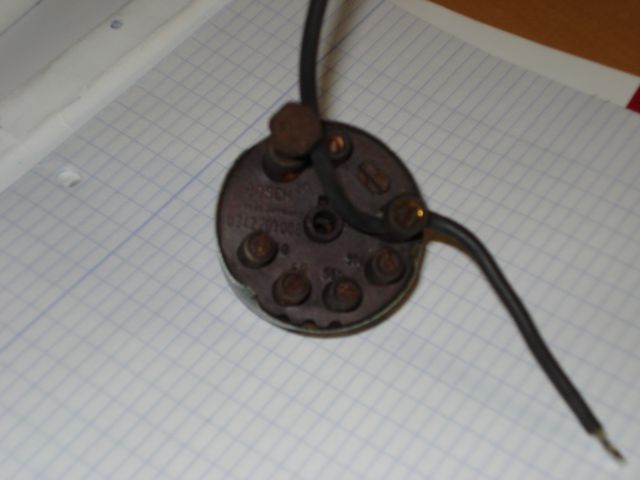

speciaal voor etienne heb ik contactslot eens in huis gehaald en foto van genomen
dit is een van bosch en die zit op mijn MAN en op vele duitse trekkers
aansluitingen zijn : 2x30, 15, 56a, 56b, 2x58
ik heb dus 7 aansluitklemmen. zulke nieuwe vind je nog genoeg.
functies: contact, standlicht, gewoonlicht, verstralers
welke functies heeft dat contactslot van jou?

Hallo Tim:
Mooi van U om dat contactslot voor de camera te halen. Ik heb nog enkele vragen;
De bediening gebeurt toch met een contactsleutel?; en is het drukken en doordraaien(hoeveel
posities?) of is het enkel doordraaien?
In mijn geval heeft de schakelaar de functie van het aanleggen v/h contact (signaallampje of de
dynamo al of niet oplaad) en 3 functies v/d hoofdlichten.
Hoger heb ik al eens de aansluitnummers vermeld en 30 is rechtstreeks met 51 verbonden op de
schakelaar zelf.
2 en 58 worden niet gebruikt.
56A(grootlicht) ; 56B(dimlicht) en 57(stadslicht) zijn verbonden met de koplampen.
31 gaat naar de massa.
15 is verbonden via verklikkerlamp dynamo met 61 v/d dynamo.
30 gaat naar 51 v/d dynamo (gelijksp. v/d gelijkrichter) en ook naar de + v/d batterij
51 gaat naar de claxon (stroomtoevoer).
Die schakelaar van U blijkt ongeveer dezelfde functies te hebben en is te gebruiken in mijn geval.
Desnoods leggen we een draadje bij!!!!
Waar hebt U deze gekocht? en wieviel???

ik heb deze niet nieuw gekocht, zat al op mijn tractor.
bij mij is het ook induwen (met sleutel) voor contact en controlelaadlampje, en dan nog drie standen draaien voor het licht ook. je kunt deze overal wel vinden, het zijn dan wel nieuwere types, de sleutel is niet helemaal hetzelfde meer. je vind hem o.a. bij http://www.shop.theopold-parts.de/
prijzen varieren rond de 50 euro daar.
op http://www.histoparts.com/shopnieuw.html vind je hem voor 25 euro, als dat goeie kwaliteit is weet ik ook niet, maar voor dat geld kan je het wel al eens proberen.
je zal inderdaad een nodig hebben als de mijne denk ik, 7 aansluitingen moeten zeker voldoende zijn. als je je functies ermee kan schakelen zoals je wil, doet het er niet zoveel toe hoeveel aansluitingen je contactslot heeft.
