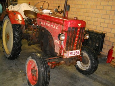

Sinds een paar maanden is er nog eentje in de collectie bijgekomen,
namelijk een Hanomag R19 uit 1955.

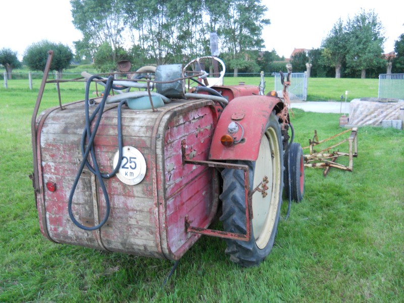

Er stond achteraan een (houten!) sproeivat opgebouwd, de pomp hing
de zijkant van de tractor en de sproeiarmen vooraan. Waarschijnlijk heeft
die alleen maar gediend om te sproeien, maar aan de slijtage van de tractor te zien
heeft die wel 1000den hectaren gesproeid
Hij had waarschijnlijk een 15tal jaar stilgestaan. Hier enkele foto's!
Hoe hij erbij stond bij aankoop
Iemand die de leeftijd kan schatten van de opgebouwde sproeier? Het is een eiken vat, kan er altijd nog wat wijn in bewaren
Op het eerste zicht heel veel werk, zou de motor draaien? stuur is kapot en zit helemaal los, enorm veel speling op voorwielen en fusees, lelijke sproeiwielen
achteraan, heel die sproeier opbouw, genoeg rotte plekken in het plaatwerk, differentieelpedaal en handrem vast, enz...

In 1967 kocht mijn vader een Allaeys driepuntsproeier 600 liter,dat was reeds een kunststofvat.
Daarvoor had je nog de koperen en metalen tanks.Ik denk dat die sproeimachine even oud is als de trekker.
Kan je nog ergens de merknaam van de spuit vinden?Is het niet mogelijk om de spuit mee te restaureren?
Ik heb reeds zeer mooie exemplaren gezien op internet, mooi verniste tank en al dat glimmend koper van de
leidingen,kranen,pomp en spuitdoppen. Dan zou je een unieke Hanomag hebben.

Het spijt mij Guido, maar ondertussen heeft mijn vader het sproeivat al in stukken gezaagd voor brandhout..
De helft van de sproeiarmen ontbraken ook, enkel nog het raam aan de voorkant van de tractor hing er nog aan.

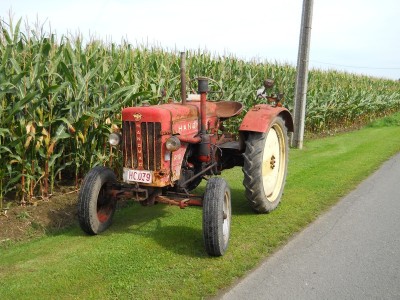

Zoals je ziet zitten er ook al andere achtervelgen op, met 20 jaar oude bijna als nieuwe Alliance banden!
Hij ziet er al een heel stuk beter uit de voorlopige plannen met de R19: technisch helemaal in orde
brengen om te gebruiken in het drukke oldtimerseizoen, voorlopig denk ik nog niet aan herschilderen,
hij ziet er leuk uit en redelijk origineel, en bovendien zijn er andere die ik dringend een nieuwe laag
verf wil geven (Zetor Super 50..)

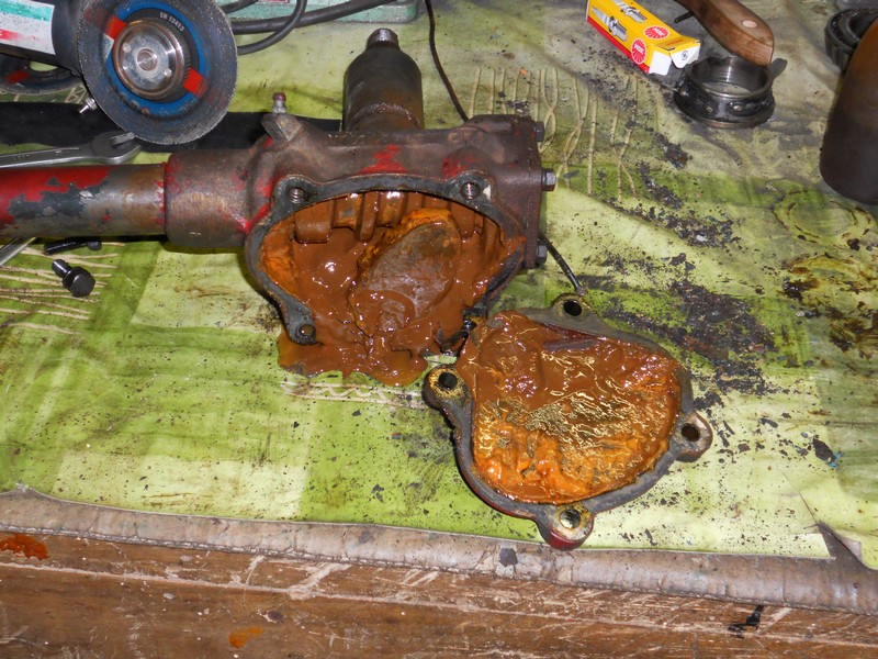

Het stuurhuis zat heel veel speling op, niet moeilijk ook, het zat vol water.. De tractor moet wel
redelijk uit elkaar, stuur eraf, tank eraf, dashbord langs de stuurkolom wegschuiven, de beplating
waar de tank op steunt helemaal loshalen,... Nieuwe stalen kogels erin, nieuw kunststof busje gedraaid
die de stuuras op zijn plek houdt in de stuurkolom, een hoop vet erin en we kunnen weer voort.
De vooras van hetzelfde, tot op de draad versleten, hoeveel hectare dat ding gesproeid heeft ik weet
het niet, maar volgens mij was het de grootste loonsproeier van de streek
Fusees de helft weggesleten, wielnaaf uitgesleten waar lagers zitten, vooras uitgesleten door dat
de fuseebussen helemaal weggesleten waren, stuurkogels opversleten, man man. Gelukkig had ik
enkele goeie vervangingsonderdelen Er is een andere vooras ondergekomen, nieuwe fuseebussen,
goeie fusee's, wiellagers correct nagesteld, een andere stuurstang, weer een hoop vet en klaar is kees.
De uitlaatcollector was een gat in geroest, de uitlaatdemper (het leuke bolletje van hanomag) was afgekraakt
en helemaal rot heb ik ook vervangen door andere in een veel betere staat. Nu rookt hij teminste langs
de uitlaat naar boven in plaats van langs de zijkant door de motorkap
Na een tijdje te hebben rondgereden lag er meestal een plas olie onder, het carter moest ervanonder
want er zat een gaatje in.. Dit is ondertussen ook al hersteld.
Intussen ben ik er ook al mee naar de keuring geweest en gekeurd als oldtimer. Was geen probleem natuurlijk,
hij remt goed genoeg en zit geen speling op het stuur en ik had mijn gevarendriehoek bij. De nieuwe
nummerplaat is ook al toegekomen, 1-OYD-322, als je mij toevallig ziet rondrijden, zwaai gerust eens
En het ritje naar de keuring was ook goed als testrit, 25km gemaakt zonder problemen!
